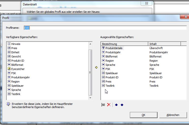

Beim Plugin Datenblatt habe ich mit das Problem, dass eine "benutzerdefinierte erweiterte Eigenschaft" vom Typ "Verknüpfung" beim Erstellen des (Datenblatt-) Profils nicht angezeigt und ausgewählt werden kann.
Bei allen anderen Typen einer "benutzerdefinierte erweiterte Eigenschaft" funktioniert es ohne Probleme.
Gibt es dafür eine Lösung?

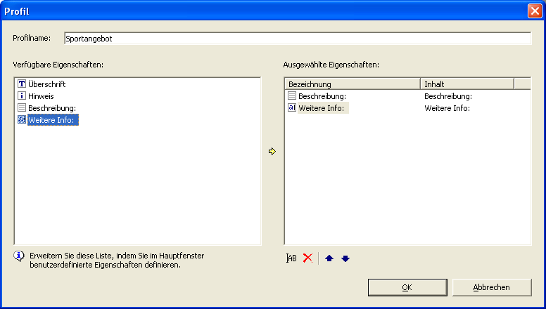

Die Hilfe vom Plugin Datenblatt hilft da leider nicht weiter.
Schau bitte mal die beiden Bilder an.
Im Fenster Profil wird der im ersten Bild markierte Eintrag "Link" nicht angezeigt.
Wenn ich allerdings den Typ von Link von "Verknüpfung" z.B. nach "Text" andere, dann würde "Link" auch im Fenster Profil unter "verfügbare Eigenschaften" angezeigt.
Das sieht doch nach einem Fehler aus!

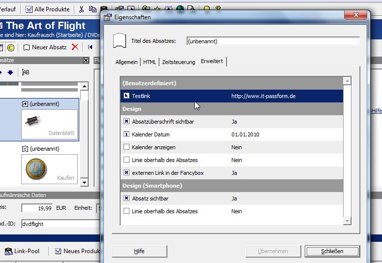

Hast du es beim Datenblatt ausprobiert? Die Verküpfung in den Benutzerdefinierten erweiterten Eigenschaften wird angelegt:

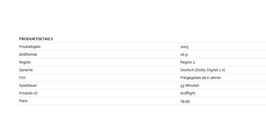

Auf der Produktseite wird es angezeigt - nützt nicht wirklich was- es soll ja ins Datenblatt:
Gehst du ins Datenblatt ist es nicht vorhanden:
Und unten dann dieser Hinweis. Ich habe es in allen Variationen probiert: stellt man Absätze ein erscheint es in den erweiterten Eigenschaften vom Datenblatt
wird jedoch nirgendwo angezeigt.  Der Link führt ins Nichts! Er soll ja auch in das Datenblatt: dort taucht er aber nie auf!

Und hier das Datenblatt
