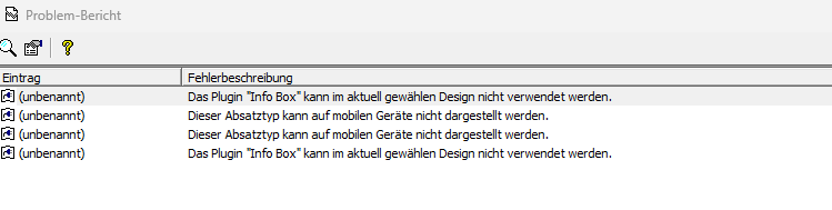

Habe Siquando web12 (Multiuser) aber die meisten (einfachen) Plugins gehen nicht, die in web10 prima funktioniert haben. Benutze reponsives Design aber es klappt trotzdem nicht. Es kommt der Fehler: z.B. Das Plugin "Info Box" kann im aktuell gewählten Design nicht verwendet werden. Was mache ich falsch? Es gehen sehr viele andere Plugins auch nicht, die in der Version 10 prima funktioniert haben.

es handelt sich um die Seite sicher-fahren.info, die ich gerade für einen Freund vorbereite. Das verwendete Design ist das repronsive Conrad Kaiser. In Siquando werden darin auch die Plugins für repronsive Designs aufgezeigt. Nur wenn ich z.B. info-box auswähle und die website erstelle, wird angezeigt, dass das das plug in im aktuell gültigen design nich verwendet werden kann.
Wenn ich kein responsives design wähle wird das plugin ja gar nicht aufgezeigt.
Das trifft auch auf ander plugins zu, die nicht gehen.

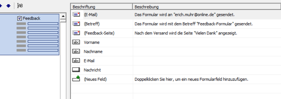

 und noch ein Problem: Das Kontaktformular.
Diese EInstellung:
und wenn ich das benutze wird nur wie bei der Auswahl "anderes Ziel..." mit dem EIntrag mailt:xxx@yyy.de nur der email-client auf meinem rechner geöffnet in dem die unformatierten Daten wegzuschicken sind. Ich möchte aber, dass das Formular so wie es gestaltet wurde automatisch an die vorgegebenen mail-Adresse geschickt wird, und nicht via mein auf dem Rechner vorhandenem mailprogramm und unformatiert.
Was übersehe ich hier:

I werd narrisch. Das mit der Smartphoneumschaltung geht auch nicht. Der Absatztyp der bei einem nicht-res-Design angezeigt wird wird ebenfalls mit Fehler abgelehnt. Was hab ich mir da mit der Version 12 angetan .... grrrr

Das dein Formular nicht funktioniert liegt daran dass schon seit einigen Jahren die Hoster verlangen dass die Emailadresse der Domain gehören soll also zB ich@meinedomain.de oder post@meinedomain.de und nicht wie in auf dem Bild in Beitrag 4.
Was genau meinst du mit einer "Smartphoneumstellung"? Design Kaiser ist ein responsives Design und ein responsives Design passt sich völlig automatisch an das Gerät an worauf es gezeigt wird. Es braucht also keine separate Smartphoneseite!!

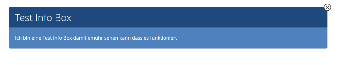

Was das Plugin Info-Box betrifft kann ich in dem von dir erwähnten Design Kaiser kein Problem nachstellen (siehe Anhang). Hast du schon mal versucht das Programm erneut zu installieren? Poste sonst mal ein Screenshot mit der genauen Fehlerbeschreibung

Beachte auch das was bereits Marjorie zum Thema Formular geschrieben hat. Das Formular funktioniert bei vielen Provider nur noch wenn die selbe Domain in der Absender-E-Mail-Adresse verwendet wird und/oder auch vom selben Provider bereitgestellt wird.

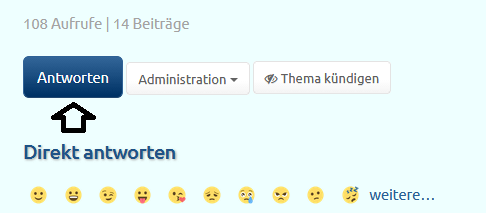

Ich zeige dir wie du hier am Einfachsten Bilder anhängst
1. Klicke auf den Knopf "Antworten" (Bild 1)
2. Schreibe den Text und Klicke dann unten bei  "Anhänge" auf Blättern (Bild 2)
3. Wähle das Bild oder die Bilder die du anhängen willst und klicke dann unten auf Speichern.
Das ist alles.

 Danke für Eure Informationen. Das mit dem Hinweis, dass der Provider nur bestimme (bei ihm registrierte mail-Adresse zulässt), hat geholfen. DANKE.
