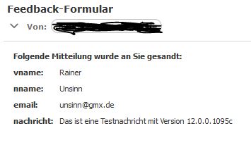

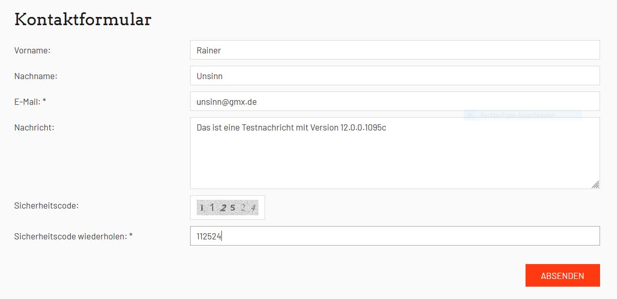

Ich habe web12 nicht den shop.
Formulareingaben:
In der Mail so angekommen:
Gruß Rainer

Auch bei mir funktioniert das Kontaktformular/Feedbackformular in der Web12 Version 12.0.0.1095c und PHP8.1.
Da jedoch die Web12 die Funktion SMTP-Server nicht hat, denke ich, dass dies keine Zusammenhang hat mit den Shop-E-Mails in Shop12. Falls es jetzt bei Shop12 immer noch nicht funktioniert, dann denke ich das wird entweder ein unabhängiges separates Modul / Funktion sein, oder wenn es doch zusammenhängen sollte, irgend eine Unkompatibilität (Bug) bei den SMTP-Einstellungen sein.
