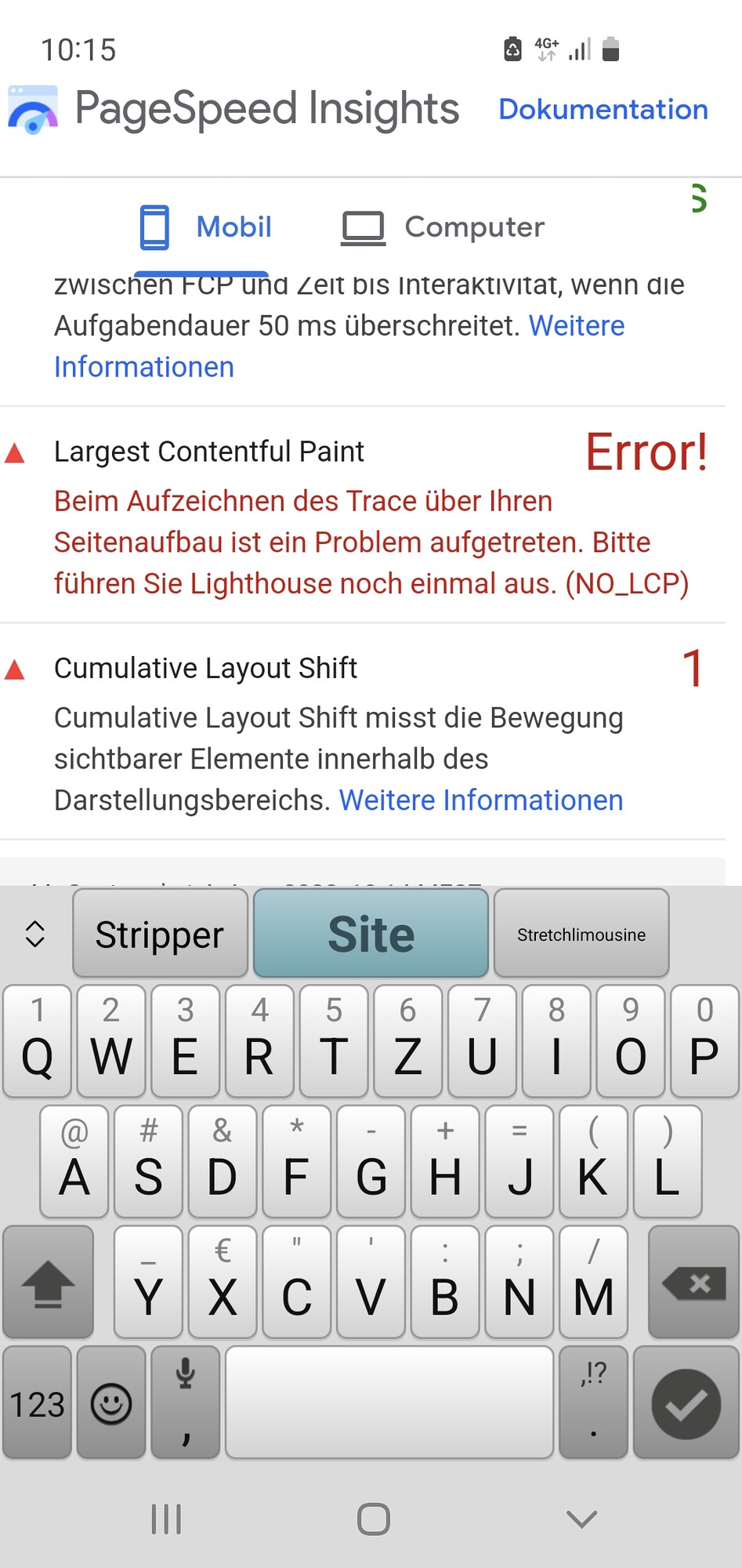

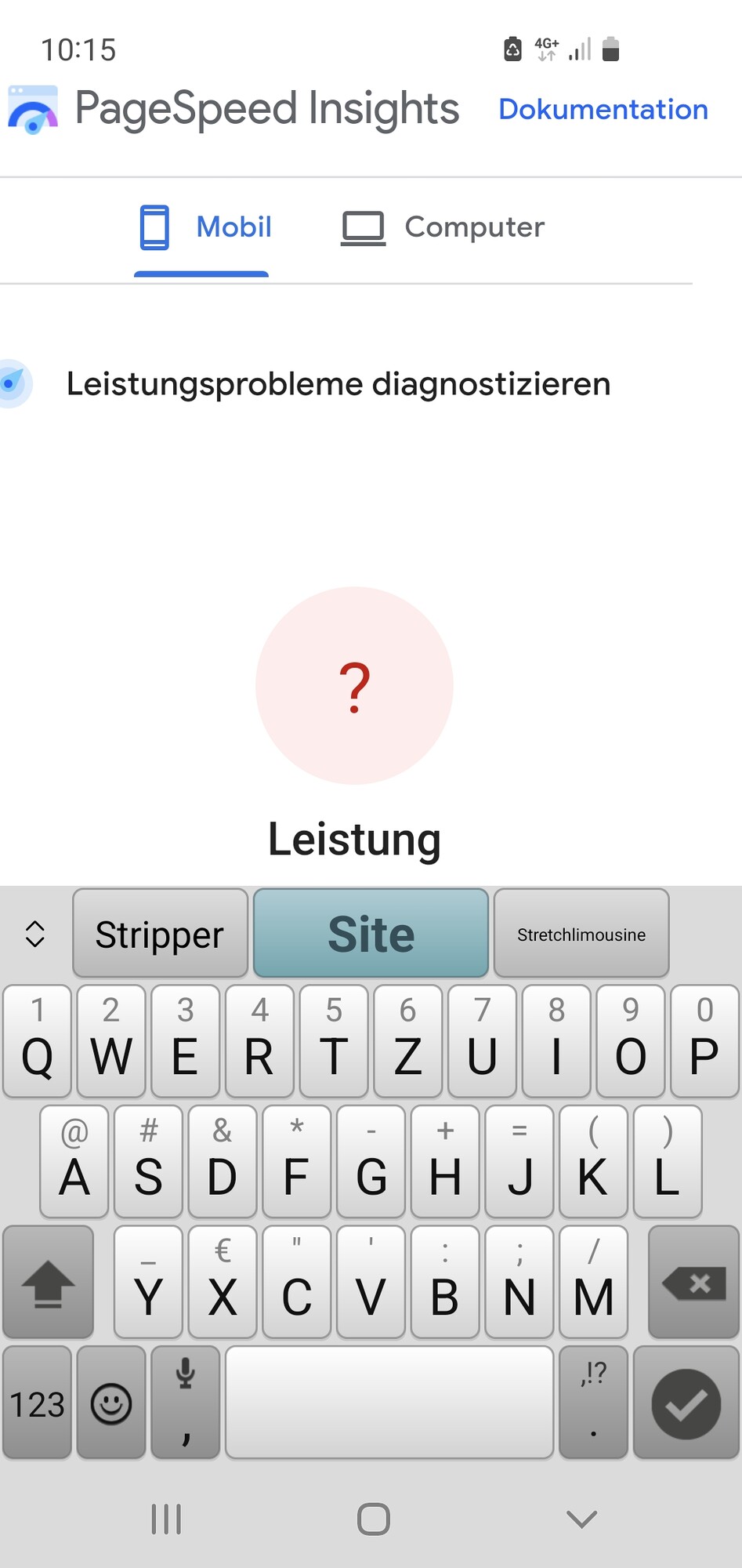

Hallo ich habe mit Web 11 das one page design Zagreb genutzt.
So dann so dann habe mit Google page Speed inside die Ladezeiten gemessen und es wird ein Fehlercode angezeigt
Largest Contentfull Paint Error
dieser Fehlercode ist aber ein rankingfaktor bei Google also habe ich heute alles versucht diesen Fehler wegzubekommen ich hatte vorher eine Slideshow drin mit zwei 300 KB Bildern mit oder ohne wird der error immer noch angezeigt hier einen Screenshot. Bin mit meinem Latein am Ende würde das Design gerne aber behalten auch mit slideshow.
Also lange Rede kurzer Sinn wie bekomme ich den Error da weg, Screenshots anbei. danke
Ps übrigens wenn ich das Design änder dann geht's sogar die Slideshow und der error wird nicht angezeigt bei Google Lighthouse das liegt am Design an nichts anderes.
Dieser Beitrag wurde bereits 15 mal bearbeitet, zuletzt von »Andreas2020« (12.08.2022, 16:04)
