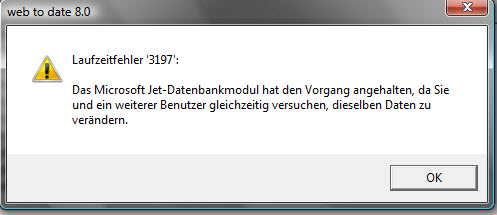

Hallo in die Gemeinde,
ich hatte genau zu dem Zeitpunkt Stromausfall, als ich an einer Website arbeitete. Der Strom kam zurück, aber als ich die Website wieder aufrufen wollte, kam folgende Fehlermeldung:
"Laufzeitfehler 3197
Das Microsoft Jet-Datenbankmodul hat den Vorgang angehalten, da Sie und ein weiterer Benutzer gleichzeitig versuchen, dieselben Daten zu verändern."
Wie kann ich meine Website nun wieder laden? Wenn das hilft: Ich habe eine Kopie meiner Website auf dem Server.
Schon einmal DANKE für die Hilfe.
Carlos
