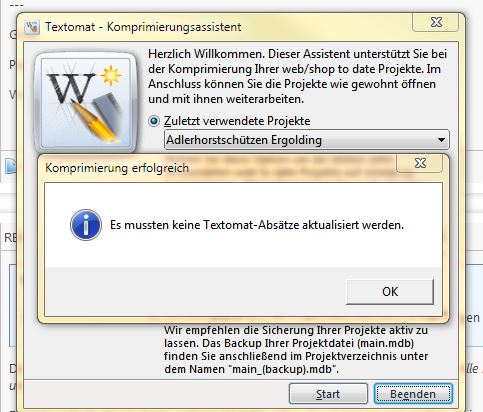

Hallo
ausprobiert kein Erfolg!
Siehe Screen.
Dann bin zumindest ich spontan am Ende meiner Ideen zu der Angelegenheit.
Ich würde an Deiner Stelle dann mal versuchen, beim IT-Service Rhein-Ruhr diesbezüglich anzufragen. Ich denke, Christian Czogalla wird Dir per Fernwartung evtl. helfen können.
Schöne Grüße von mir an ihn. ;-)

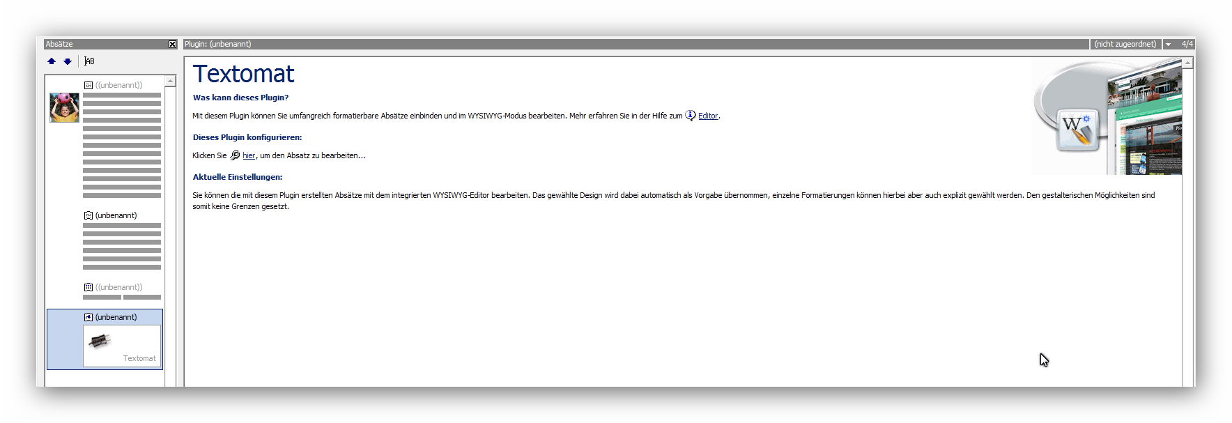

Auf die Gefahr hin das ich jetzt mal eine gaaaaaaaaaaaaanz blöde Frage stelle: Was für einen Textomat hast du denn überhaupt denn ein Schirm wie auf deinen Screenshot zu sehen habe ich wirklich noch nie gesehen :-| Komprimierungsassistent?? Auswahl von Projekte?? Ich wüßte nicht mal das man das einstellen kann geschweige denn wo ich das einstellen kann.
Ich verwende in w2d 8s, wenn gewollt, immer NUR neuer Absatz/Textomat und darin kann ich die Textomat-Absätze bearbeiten wie auf den Screenshot ersichtlich aber ich sehe nirgends eine Möglichkeit zu einen Komprimierungsassistent oder die Auswahl eines Projektes. Was übersehe ich hier oder existieren mehrere Versionen von Textomat?
OK, Den habe ich aber wirklich noch nie verwendet deswegen das ich nicht bekannt bin mit dem Aussehen :D Wieder was gelernt. Danke Volker.
