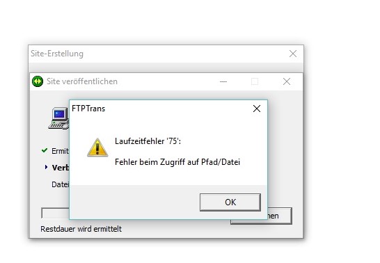

Habe auf einem neuen PC W2D 5 installiert .Habe vom alten PC meine Projekte kopiert und an der selben Stelle unter C: eingefügt.
W2D aufgerufen - vorhandene Seite / Projekt eingefügt. Neues Erstellungsverzeichnis eingerichtet und erstellt ( vollständig ) . Beim Veröffentlichen kan Fehler 75 Meldund.Die Seite wurde im neuen Verzeichnis erstellt aber nich hochgeladen.
Bitte um Hilfe
Gruss Manfred
Dann poste doch bitte mal ein Screenshot von dieser Fehlermeldung. Vielleicht dass dann bei jemandem ein Licht aufgeht. Auf dieser Weise können wir alle nur den Glaskugel reiben.

Auch schon versucht , den Speicherort zu ändern.Wo ist mein Screen - erfolgreich hochgeladen - sehe aber nichts
Dieser Beitrag wurde bereits 2 mal bearbeitet, zuletzt von »mkasl« (19.02.2016, 19:49)
Lese mal die Hilfeseite. Dort wird erklärt wie du hier ein Bild posten kannst ;-)

Das Bild / fehler.jpg steht doch schon hier im Dateimanager - Mann ist das kompliziert
Nix kompliziert. Du mußt nur zu Ende lesen ;-)

OK geschnallt. Screen weiter oben. Neue Erkenntnisse.Wenn ich ein völlig neues Projekt erstelle z.B.leere Seite,gibt es keine Probleme beim Erstellen und veröffentlichen . Eine vorhandene Seite , die auf einem anderen PC erstellt wurde , wird nicht akzeptiert - da kommt beim Veröffentlichen wieder ( siehe oben  #3) der Laufzeitfehler.Ich kann mir kein Bild machen , woran das liegen könnte .

Gehe mal auf die Projektdatei, die Du ja eingefügt hast unter dem Pfad, der Dir also bekannt sein müßte und mache einen Rechtsklick auf die Datei. Im aufgehenden Kontextmenü gibt es den Reiter Sicherheit. Kontrolliere hier, ob jeweils unter Benutzername (Du), der Vollzugriff eingerichtet ist. Wenn nicht, kannst Du unter "Bearbeiten" dies machen.
Geize nicht mit Infos. Ich vermisse immer noch, unter welchen BS Du jetzt arbeitest. Ebenfalls ob auch das letzte SP eingespielt wurde. Wir haben das doch alles schon einmal woanders durchgekaut :-).
Sven aus Berlin
Wenn er Windows 7 hat, braucht er die Projektdatei wie von dir Bernd beschrieben per Rechtsklick als Besitzer übernehmen anklicken.
Dann sollte es auch gehen.

Habe win10 - Hallo Bernd - habe jetzt in W2D / vorhandene Seite einfügen - ausgeführt. Seite wurde geladen und  erstellt . Beim Veröffentlichen kam der Fehler erneut.

Ich war jetzt auf meinem Laufwerk C .Dort steht die betreffende Datei mit allenm Erstellten. Rechtsklick / Sicherheit / und dort Berechtigunden geändert.Meintest du das ? Hat nichts gebracht

Fehler gefunden.
Neuinstall brachte nichts - Serv.Pack 3 w2d konnte ich nicht installieren.Neuinstall - setup w2d als Admin ausführen.W2D gestartet / vorhandene Seite wieder erstellt .
Erstellen / veröffentlichen - gleicher Fehler.
Geändert : w2d.exe als Admin starten - neues Erstellungsverzeichnis einrichten - fertig - alle roger .
Gegenprobe : w2d.exe nicht als Admin gestartet - der selbe Fehler.
Nun frag mich nicht / Bernd - was das alles soll.Ich mußte noch nie das Programm als Administrator starten. Nun eine Aufgabe für die Glaskugelexperten hier .
