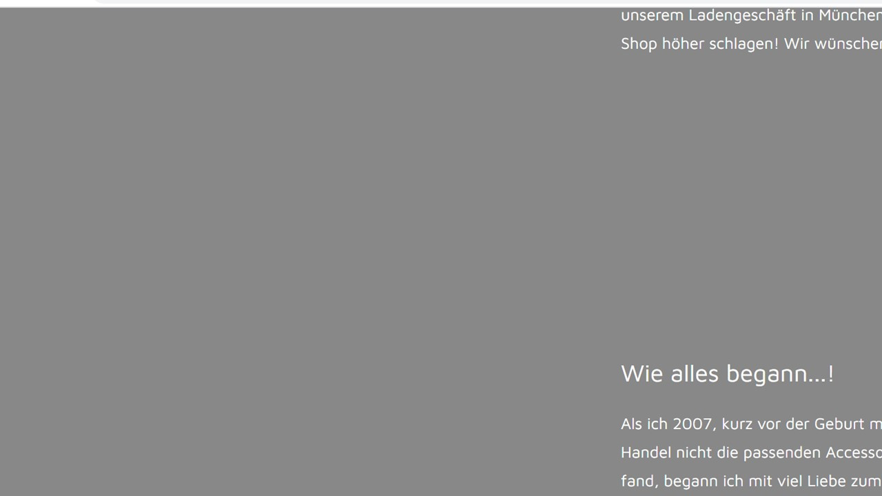

Ich hatte die Seite vollständig erstellt und geladen. Leider hat es nicht funktioniert. Alle auf der Startseite eingebetteten Bilder waren nicht mehr sichtbar. Die Bilder des Banners auf der Startseite sind nicht mehr zu sehen, die Navigation dazu (Punkte) hingegen schon... Den Absatz Scroll F/X Split hat es vollständig zerschossen. Die Bilder Fehlen die Absatzbausteine kommen untereinander und nicht mehr nebeneinander. Habe Screen Shots dazu angefügt.
Jetzt lade ich die Seite erneut ohne das HTML und dann suche ich mal weiter...
