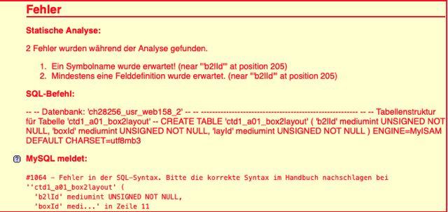

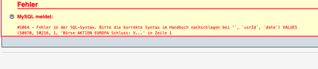

Volker: Mein persönlich beigezogener Support hat mir folgende Info geschickt.
"Ja, Maria DB ist eine Abspaltung/Alternative zu SQL > Kannst mir die Syntax Felder mailen Im Anhang findest Du zwei Screenshots aus PHP MyAdmin. Den ersten hatte ich behoben, es waren falsche Zeichen im Code. Beim zweiten muss ich allerdings passen. Es ist davon auszugehen, dass noch weitere vorhanden sind, der Import bleibt beim ersten auftauchenden Fehler stecken.
Danke Rainer

Forum-Sponsor  (1699 Punkte)  ·   männlich  ·   Deutschland  ·   Nachricht senden
Hallo Relax,
x-to-date kann nur Standard Zeichensatz UTF8. Bei Dir steht als Default Charset: utf8mb3
Da musst Du dies in utf8 ändern.
Dann sollte es funktionieren, ich habe auch schon mal x-to-date auf eine andere Datenbank und Server migriert.
Eine Neuinstallation kann ich dir nicht empfehlen, da du dann in der Datenbank die Lizenzinformationen neu eingeben oder ändern musst, sonst läuft es gar nicht.
