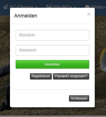

So auch bei unserer Site, die Anmeldung zum geschützten Bereich.
Diese ist nun auch modern gehalten und ermöglicht das was man erwartet.
@ Thomas: Ich habe das Logo nochmals überarbeitet und verkleinert - Der Tipp war Gut!
