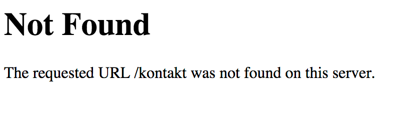

das hat leider nicht geklappt. Es kommt immer noch eine Fehlermeldung, sie sieht nur anders aus.
So war es zuerst
Nun schaut es so aus
Administrator  (7711 Punkte)  ·   männlich  ·   Deutschland  ·   Nachricht senden
Versuche mal das:
<IfModule mod_rewrite.c>
RewriteEngine On
RewriteBase /
RewriteRule ^sitemap\.xml$ /sitemap.xml.php [L]
RewriteRule ^robots\.txt$ /robots.txt.php [L]
RewriteCond %{THE_REQUEST} ^[A-Z]{3,9}\ /sitemap\.xml\.php\ HTTP/ [NC]
RewriteRule ^sitemap\.xml\.php$ /sitemap.xml [R=301,L]
RewriteCond %{THE_REQUEST} ^[A-Z]{3,9}\ /robots\.txt\.php\ HTTP/ [NC]
RewriteRule ^robots\.txt\.php$ /robots.txt [R=301,L]
RewriteRule ^/?anfragen/(index.php)?$ http://www.indiri-tours.de/kontakt/ [R=301,L]
RewriteCond %{HTTP_HOST} !^(www\.indiri-tours\.de)?$ [NC]
RewriteRule (.*) http://www.indiri-tours.de/$1 [R=301,L]
RewriteCond %{REQUEST_FILENAME} !-f
RewriteCond %{REQUEST_FILENAME}/index.html !-f
RewriteCond %{REQUEST_FILENAME}/index.htm !-f
RewriteCond %{REQUEST_FILENAME}/index.php !-f
RewriteRule ^(.*)$ /index.php?ngq=/$1 [QSA,L]
</IfModule>
artep60
Grünschnabel  (13 Punkte)  ·   weiblich  ·   Namibia  ·   Nachricht senden
Guten Morgen,
das haut auch nicht hin. Es kommt die erste Fehlermeldung wieder. Und wenn ich die Website aufrufe, wird immer nur www.indiri-tours.de/index.php angezeigt, keine Unterseite. Egal was ich anklicke.
Petra
msoumagne
Eroberer  (70 Punkte)  ·   männlich  ·   Deutschland  ·   Nachricht senden
 http://www.soumagne.name
 Hallo Pezra,
lösche mal den Cache (Strg-F5).
Ich hatte mir mal die Seite angeschaut und alles wurde richtig angezeigt.
Beim erneuten Aufruf bekam ich auch den 404-Fehler. Nach dem Löschen mit Strg-F5 ging es wieder.
Manfred
Genauso ist es! Als ich heute morgen (mobil, und zeitlich bedingt ohne antworten zu können) Petras Beitrag gelesen habe, habe ich direkt die Funktionalität der zu diesem Zeitpunkt hinterlegten .htaccess (aus Beitrag #4) geprüft. Sie funktionierte einwandfrei und leitete völlig korrekt von /anfragen/index.php (und ebenfalls von /anfragen/) zu /kontakt/ um.
@Petra:
Browsercache löschen! Wir können (und wollen) das nicht bei jedem einzelnen Beitrag dazu schreiben. Das gilt auch nach Änderungen an der .htaccess.
https://www.indiri-tours.de/anfragen/
https://www.indiri-tours.de/anfragen/index.php
Die Weiterleitung funktioniert wie gewünscht!
Ich setze das Thema mal auf [Erledigt]. Eine erneute Rückmeldung von Dir, Petra, wäre gut und auch hilfreich für Pro Web Anwender mit ähnlichen Anliegen gewesen.

Das funktioniert auch nicht.
Ich habe deine obige geänderte .htaccess per FileZilla hochgeladen und die dortige ersetzt.
Internal Server Error
The server encountered an internal error or misconfiguration and was unable to complete your request.
Please contact the server administrator at service@webmailer.de to inform them of the time this error occurred, and the actions you performed just before this error.
More information about this error may be available in the server error log.

Meine Empfehlung: Lasse Strato hinter Dir bzw. diesen "Provider" Dich von hinten sehen! Wechsle zu All-Inkl.com.
Nichtsdetotrotz muß ich einen neuen Hinweis loswerden:
Die o.g. von mir empfohlene .htaccess führt seit der 3er-Version von Pro Web leider immer auf die 404-Fehlerseite. Dies habe ich nun auch bei mir nachstellen können.
(Das Auftreten des "Internal Server Errors" ist allerdings ein Strato-only Problem, womit ich mich nicht befassen werde! Strato-Webhosting ist für mich der Abgrund an Zumutung und Ursache für gefühlt tausend nicht erklärbare technische Fehler.)
Da ich definitiv (!) weiß, daß diese Rewrite-Umleitungen früher funktionierten (offensichtlich bis Pro Web 2), liegt dies wohl an der Einführung der Fehlerseiten, daß die Umleitungen mit Pro Web 3 nicht mehr funktionieren. Leider lassen sich die Fehlerseiten im Pro Web 3 Client nicht deaktivieren.

Co-Admin  (2271 Punkte)  ·   männlich  ·   Deutschland  ·   Nachricht senden
Adressen umzuleiten die „content“ enthalten scheint etwas tricky zu sein, in dem Fall muss nämlich die htaccess im Ordner content angepasst werden:
RewriteEngine On
RewriteBase /content/
RewriteRule ^/?seminarprogramm/(index.php)?$ https://www.roeder-training.de/seminar/ [R=301,L]
RewriteRule ^(.*)$ /$1 [R,L]
</IfModule>
@Volker: Die Umleitung erfolgt durch die Funktion HeaderNotFound aus der Datei classes/util/ngutil.php. Unter Anderem wird die Funktion dann in der Datei classes/renderer/ngrenderpage.php aufgerufen.
