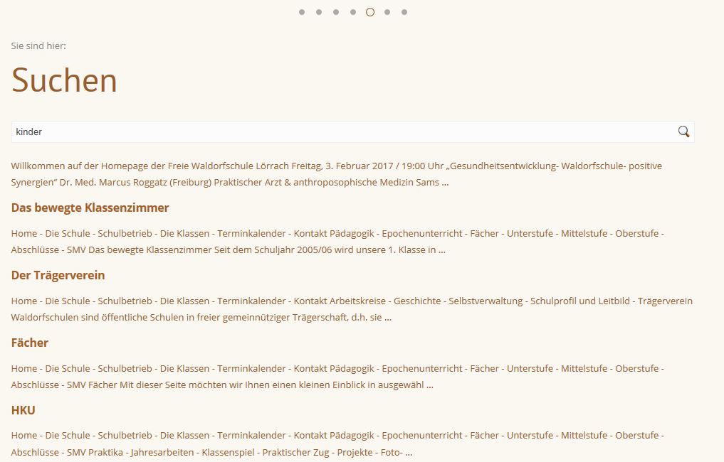

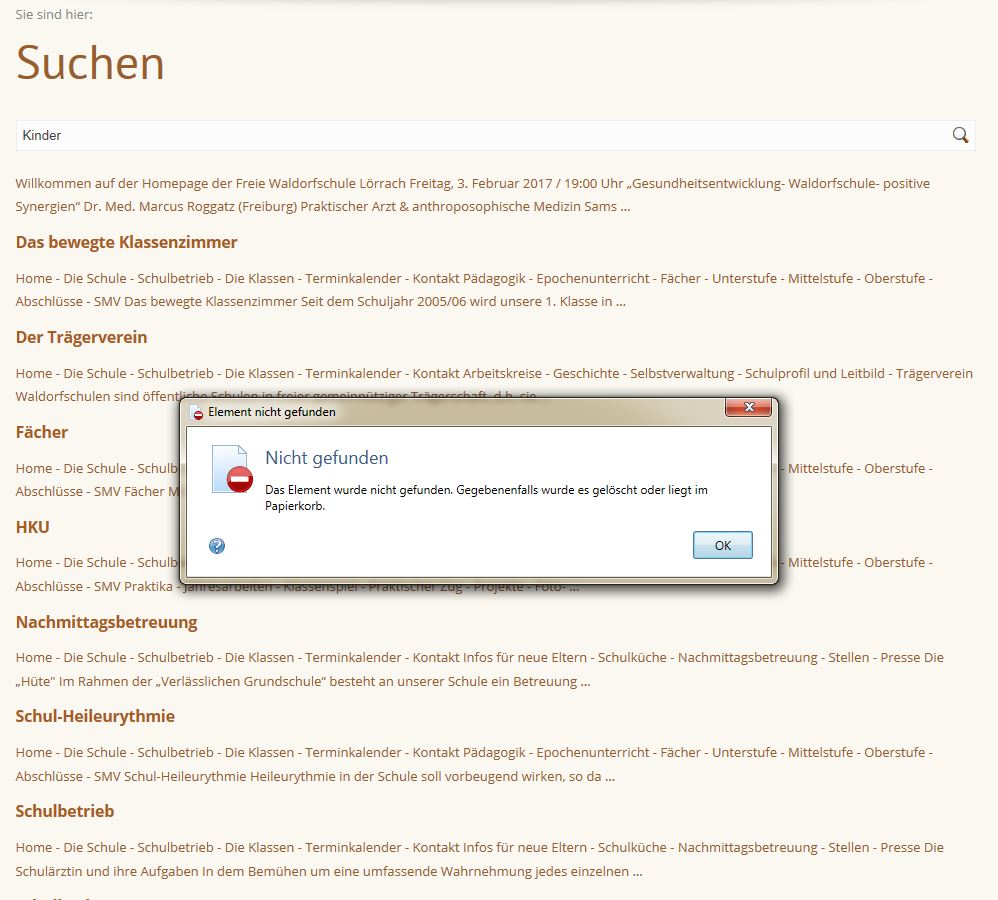

Um einfach zu machen, die Suchfunktion wenn ich online bin funktioniert nicht : Egal was ich eingebe komme ich immer auf die Index Seite.
Da die Homepage noch nicht online ist, probiere ich alles offline und wenn ich mit Siquando etwas angebe, bekomme ich das :
Wenn ich auf "Das bewegte Klassenzimmer" klicke, komme ich auf die Seite
Wenn ich auf "Der Trägerverein" klicke, bekomme ich das :

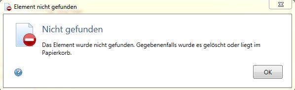

Bei Siquando Pro Web gibt es kein "offline", da es sich um ein reines Online-CMS handelt. Einzige Ausnahme wäre, wenn Du Dein Projekt via XAMPP (o.ä.) lokal auf Deinem Rechner veröffentlichst.
Da ich nicht davon ausgehe, daß Du einen lokalen Webserver wie XAMPP verwendest:
Wie lautet die WWW-Adresse Deines Projektes? Wenn Du Hilfe erlangen möchtest, teile diese Info bitte mit, damit man selbst mal nachsehen kann wovon Du genau sprichst. Ansonsten kann zumindest ich immer noch nicht nachvollziehen, welches Problem eigentlich genau besteht.
Die Fehlermeldung aus Deinem zweiten Screenshot kann nur im Client-Bearbeitungsmodus erscheinen, aber niemals auf der Website. Im Client-Bearbeitungsmodus kann man aber gar nicht suchen, sondern auschließlich im Voransicht-Modus.
Um Klarheit zu erlangen, poste mal den Link (WWW-Adresse) zu Deinem Projekt.

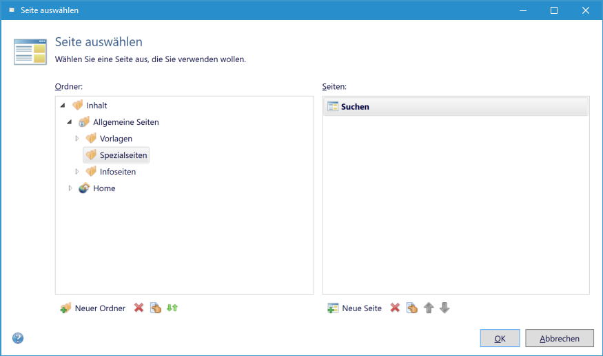

Kann es sein, daß Du für die Volltextsuche noch gar keine Seite eingerichtet hast?
Um dies zu bewerkstelligen, gehe im Client mal nach Seite -> Standardseiten festlegen und richte unter "Volltextsuche" die Seite Inhalt -> Spezialseiten -> Suchen als Standardseite ein.
 Standardseite für Volltextsuche konfigurieren
Danach sollte das mit der Suche prinzipiell funktionieren. Falls nicht, mußt Du nähere Detailinfos Deiner diesbezüglichen Einstellungen liefern.

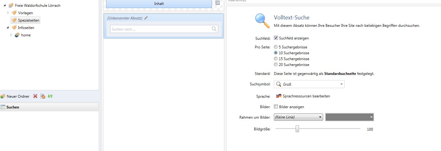

Das hatte ich schon gemacht :
Bei Suchen/Eigeschaften/Suchmaschinen, das ist nur zum verbessern, oder ?
Das ist für's SEO.
Ob das auf einer Suchergebnis-Seite wirklich Sinn macht, sei mal dahin gestellt. Eine Suchergebnis-Seite würde ich eher gar nicht bei Google sehen wollen. Was sollte diese dort für einen Sinn machen?
Zu Deiner Hauptangelegenheit kann ich nichts weiter sagen, da ich a) aktuell keine weitere Idee dazu habe und Du b) die Website ja auch schon wieder dicht gemacht hast.
