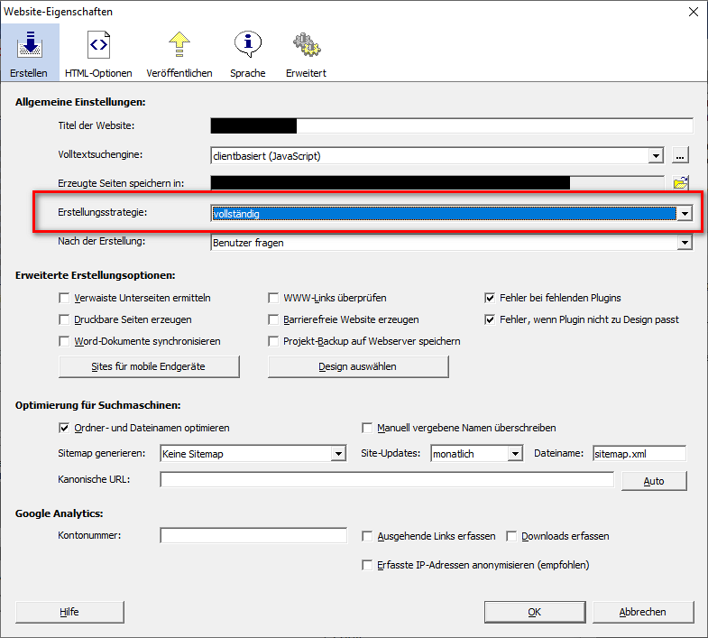

Die Seite wovon du nicht weißt wo sie her kommt zeigt im Quellcode dass sie erstellt wurde mit Shop 10. Die richtige Seite dagegen ist mit Shop 12 erstellt.
Wenn man eine Versionswechsel durchführt, in deinem Fall von deiner Vorgänger Version (vermutlich Version 10) auf Version 12, soll man zwingend das erste Mal die Webseite erstellen mit Erstellungsstrategie auf Vollständig (siehe Anhang) damit alle Seiten an die neue Version angepasst werden.
Ich vermute dass du dies vergessen hast und jetzt laufen alte und neue Version durch einander.
Obwohl dies bekanntlich erheblich länger dauert sollst du das wirklich nachholen
