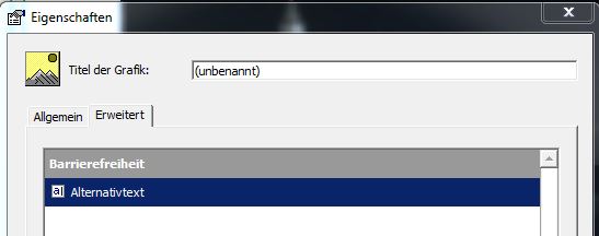

Dann wirst Du sie wahrscheinlich nicht eingegeben haben...?
Das ist in den erweiterten Eigenschaften der Grafiken zu finden:

Vielen Dank für die rasche Rückmeldung. Da muss man erst drauf kommen, dass zuerst Barrierefreiheit eingestellt werden muss!
Dennoch habe ich noch eine Frage: die erweiterten Grafikeigenschaften finde ich nur bei reinen Grafikabsätzen, aber nicht bei anderen Grafiken wie Absatzbild, Galeriebilder usw.. Gibt es keine Möglichkeit, alle Grafiken entsprechend zu taggen?
Gruß Nobby99
Doch, natürlich. Dafür ist ja (u.a.) die Grafik-Galerie da, in welcher Du jede Grafik in deren Eigenschaften im Register "Erweitert" mit einem Alternativtext versehen kannst.

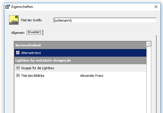

Ich bin zwar nicht Conny 🙂 Aber es geht da auch, siehe Screenshot. Ist auf meiner Vereinsseite überall eingebaut. Dort ist es dann sichtbar. Unsichtbar musst du auf Conny warten.

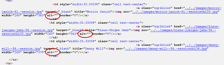

Danke für den "lustigen" Hinweis. Aber an meinen (leider nicht richtig ausgeführten Beispiel) sieht man trotzdem das es geht.
Ein Vorteil hat dein Kommentar, ich danke dir das du mich auf einen Fehler aufmerksam gemacht hast. Der Know ist das mir der SEO Test den Fehler nie angezeigt hat.
Schöne Ostern.
Vielfrager  (1605 Punkte)  ·   männlich  ·   Deutschland
Schreibe deinen Text in Alternativtext, dann funktioniert es. Hab es gerade getestet. Bei dem Namen geht es. Alles Andere mache ich nach Ostern. 😉
Alain_D
 Auch ich habe es soeben getestet. Die Übernahme vom Alternativtext als ALT-Attribut funktioniert definitiv NICHT!
