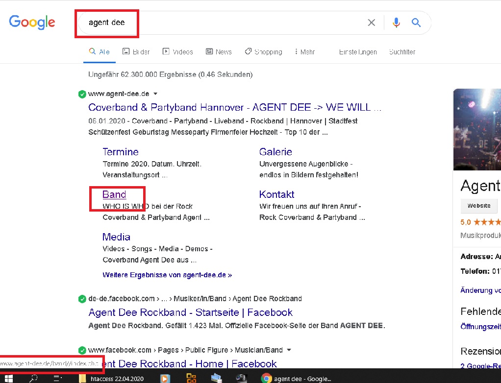

Nun bin ich heute hier weil ich seit dem 19.04.2020 ein Problem über die google search console bekommen habe und ich hoffe ihr könnt mir helfen.
In einem Link ist zwischen band und index jetzt ein doppelter Slashstrich band//index.php und das hat zu folge, dass die Seite nicht mehr richtig angezeigt wird und diese 3 Meldungen kommen
  1. Text zu klein zum Lesen
  2. Elemente zu dicht beieinander
  3. Inhalt breiter als der Bildschirm
Diese 3 Fehlermeldungen beziehen sich nur auf eine Unterseite "Band" alle anderen sind O.K.

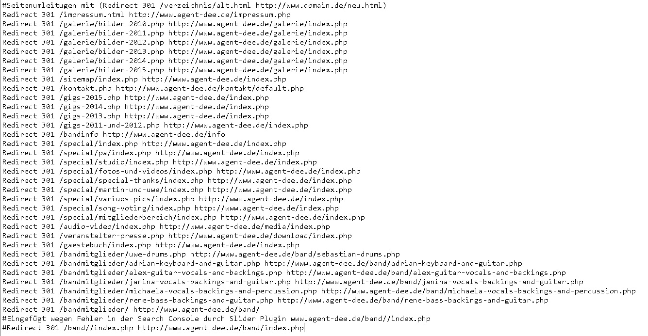

Ich poste hier mal meine Konfigurationen und hoffe ihr könnt mir helfen.
Umleitung aus dem Ordner Mobile zur Hauptseite wegen Umstellung auf responsive
Die Einleitung mit allen Umleitungen in der htaccess Hauptdomain Agent Dee.
Die Umleitungen von den alten Unterverzeichnissen auf neue. Am habe ich die Empfehlung des Redirects 301 aus dem Google Hilfeforum wieder deaktiviert.

Ein Fehler habe ich wohl schon entdeckt. In der htaccess unter #Umleitung mobile/smartphone/ ist wohl der falsche Pfad.
Aber früher deuteten die Fehlermeldungen auf diese Pfad hin und es lief ja auch bis zum 19.04.2020 alles gut.
Denn der Ordner mit der verlinkten Sub-Domain liegt nur auf mobile und nicht auf ?mobile/smartphone/?

Guten Morgen zusammen,
das Thema beschäftigt mich so sehr, das ich nicht mal mehr schlafen kann.
Sorry, das ich vergessen habe zu schreiben wo man klicken muss.
In der Google Suchmaschine einfach Agent Dee eingeben und dann auf Band klicken.
Ganz unten im Bild sieht man den falschen Link.

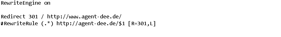

Wie leite ich korrekt per htaccess mit einem redirect 301 m.agent-dee auf die http://www.agent-dee.de weiter?
René
Diese Frage hatte ich bereits erwartet. Mit folgender .htaccess im Stammverzeichnis der Subdomain:
<IfModule mod_rewrite.c>
	RewriteEngine On
	RewriteBase /
	RewriteRule (.*) http://www.agent-dee.de/$1 [R=301,L]
</IfModule>

Hallo und vielen Dank.
Ich habe natürlich recherchiert und bin da auf eine Variante gestoßen.
Und da war es so erklärt. Alle Anfragen werden auf die angegebene Domain mit einem Rückgabewert von 301 weitergeleitet.
RewriteEngine on
Redirect 301 / http://www.agent-dee.de/
Hier wird bei einem Redirect-Checker eindeutig der Code 301 ausgegeben und die Seite wird korrekt umgeleitet. Bei Einträgen in der htaccess bin ich echt aufgeschmissen.
Bei deiner Variante steht folgendes erklärt:
Hat sich die ganze Domain einer Webseite geändert, kann man die folgenden Zeilen in der .htaccess-Datei einfügen um wirklich Alles (Webseiten und alle Unterseiten) weiterzuleiten:
Also ist mein Eintrag absolut falsch?

Bei Deiner Version werden alle aufgerufenen URLs auf die Ziel-Startseite umgeleitet. Bei der von mir aufgeführten Variante werden alle aufgerufenen URLs zu den jeweils synonymen Ziel-URLs weitergeleitet.
Das einklammernde <IfModule mod_rewrite.c>...</IfModule mod_rewrite.c> sorgt lediglich dafür, daß auf Servern ohne mod_rewrite die gesamte darin liegende Befehlskette schlicht und ergreifend ignoriert wird. Ansonsten käme es dort zu schwerwiegenden Fehlern und entsprechenden Fehlermeldungen.
1&1 unterstützt sehr wohl mod_rewrite.
