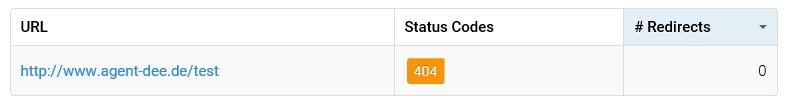

ich habe noch mal eine Frage zur Fehlerseite 404 die im Root liegt und von der htaccess angesteuert wird.
Ich habe folgende Schritt durch geführt.
Fehlerseite wie hier beschrieben http://websitebiz.de/marketing-und-mehr/suchmaschinenoptimierung-und-steuerdateien-htaccess-robots-txt/719-suche-link-zur-erstellung-einer-fehlerseite/#post7713 durchgefürt.
Wenn ich jetzt bei Sistrix einen Test durchführe sollte da eigentlich der Code 404, ein Rückgabewert von 200 und ein Redirect von Null stehen. Wenn ich das alles auf der Seite bei Sistrix richtig verstanden habe
Bei mir kommt aber folgendes dabei raus.
 Fehlerseitentest
Was ist den richtig oder was mache ich falsch?
René

so, nun habe ich die halbe nacht mit der Google-Suche verbracht und bin auf folgendes Ergebnis gekommen wie es laut Sistrix richtig sein soll.
In der 1.Zeile ist der Verweis zur 404error.php mit kompletter Pfadangabe. In diesem Fall bekommt man beim Test auf der Sistrix-Seite die nicht korrekte Rückgabe (Siehe meinen Beitrag #10)
htaccess
1 ErrorDocument 404 http://www.agent-dee.de/404error.php
2
3 ErrorDocument 404 /404error.php
Lässt man den Pfad zur 404error.php weg, wie in Zeile 3, bekommt man beim anschließenden Test auf der Sistrix-Seite fogendes Ergebnis und so soll es ja richtig sein.
Rene
Dieser Beitrag wurde bereits 2 mal bearbeitet, zuletzt von »ReteSW8« (31.05.2015, 07:51)
Die Angabe der Domain à la
ist in Deinem Fall sowieso völlig überflüssig.
Die Domain-Umleitung hast Du mit dem Code
RewriteCond %{HTTP_HOST} !^(www\.agent-dee\.de)?$ [NC]
RewriteRule (.*) http://www.agent-dee.de/$1 [R=301,L]
ja bereits mit drin in Deiner .htaccess.
Somit ist die Syntax
auch sinnvoller. Die nochmalige Angabe der Domain wäre ja hier doppelt gemoppelt. Je mehr (Umleitungs-)Befehle man der .htaccess mit auf den Weg gibt, desto träger wird die gesamte Performance der Website.
