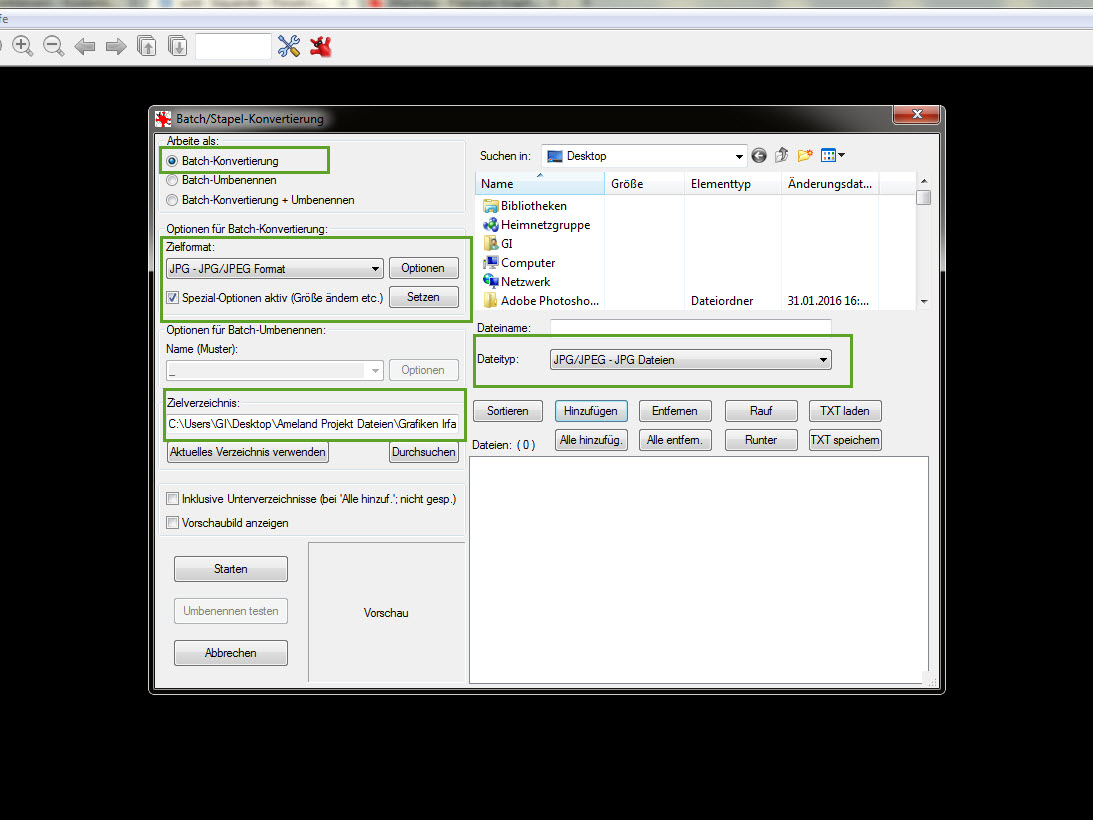

5.) Ab hier mache ich mit Irfanview weiter und zeige euch wir man so einen Batchlauf durchführen kann:
a.) irfanview starten
b.) Menü --> Datei --> Batch ....
c.) Einstellungen wie in Abbildung vornehmen:
d.) Bilder für den Batchlauf hinzufügen:
e.) Batchlauf starten
f.) Fenster schliessen
Irfanview schliessen.
In diesem Beispiel habe ich mich für eine Reduzierung von 85 entschieden ... Das muß jeder für sich entscheiden. Unter 75 würde ich nur gehen, wenn die Bildqualität nicht zu sehr darunter leidet.
Danach, die Komprimierten Bilder wieder im ursprünglichen Projektordner kopieren (Dokumente --> Siquando Web Projekte --> Projekt) und urspr. Bilder überschreiben. Dadurch, dass wir am Namen der Dateien nichts verändert haben, wird es keine Probleme geben --> WICHTIG ist die Datensicherung am Anfang.
