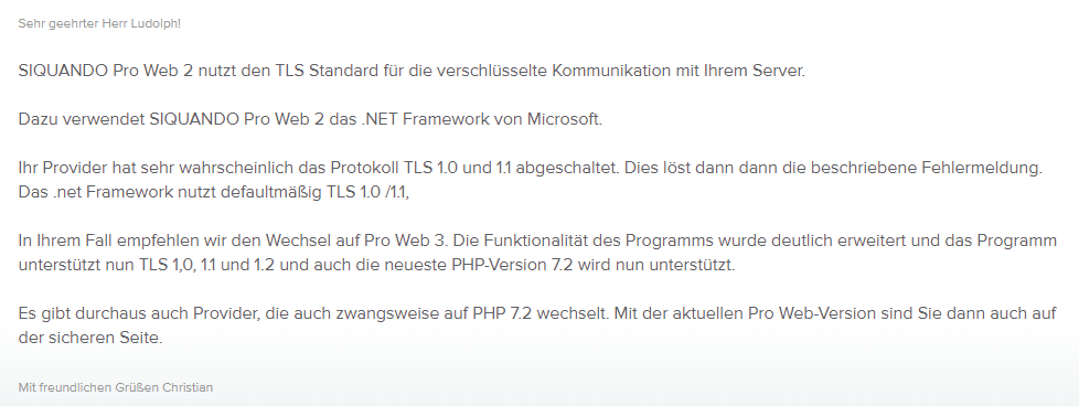

Hallo Leute, bin echt genervt über die Software bzw. deren Versagen. Habe seit Jahren von Data Becker bis heute Web Pro 2 genutzt und nun das zu Beginn beschriebene Problem. Exakt das Selbe. Habe dann den Support befragt und dass als Antwort erhalten...
Also PHP 7.2. ist bei Strato aktiviert. Net Framework aktuell 4.7 irgendwas. Komme mir veräppelt vor. Kann nicht den Baukasten starten...und der Support....

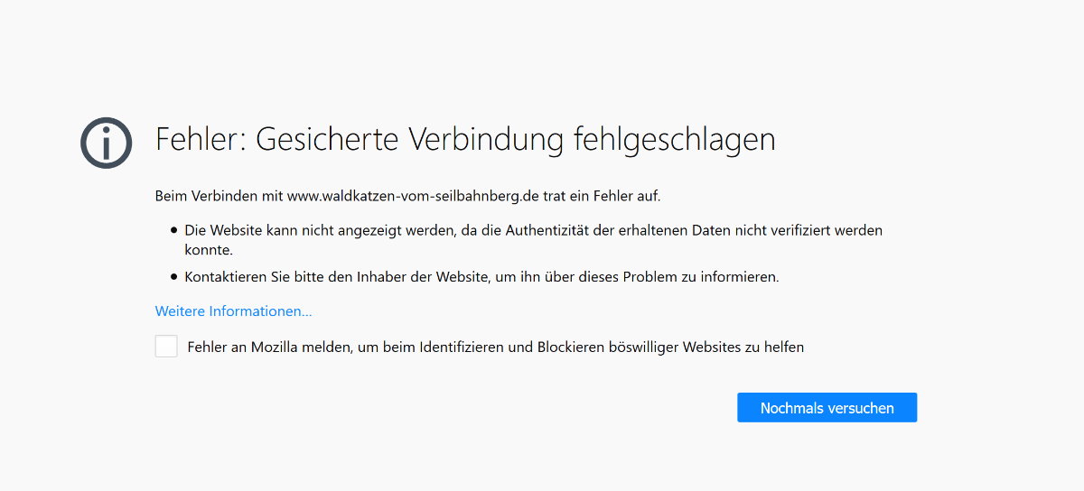

ich weiß nun nicht ob es zusammen hängt, aber ich hatte gestern auch wieder eine ganze Zeit durchgehend Probleme meine mit SSL verschlüsselte Seite aufzurufen bzw. zu bearbeiten. Tage zuvor trat ab un an auch schon mal kurzfristig der gleiche Fehler auf.
Die anderen, nicht verschlüsselten Seiten gingen. Aber, ich arbeite schon mit Pro Web 3. Hatte dann gestern Strato angeschrieben und es gemeldet. Kurz darauf war der Fehler "behoben" ohne das ich etwas gemacht hätte. 😕

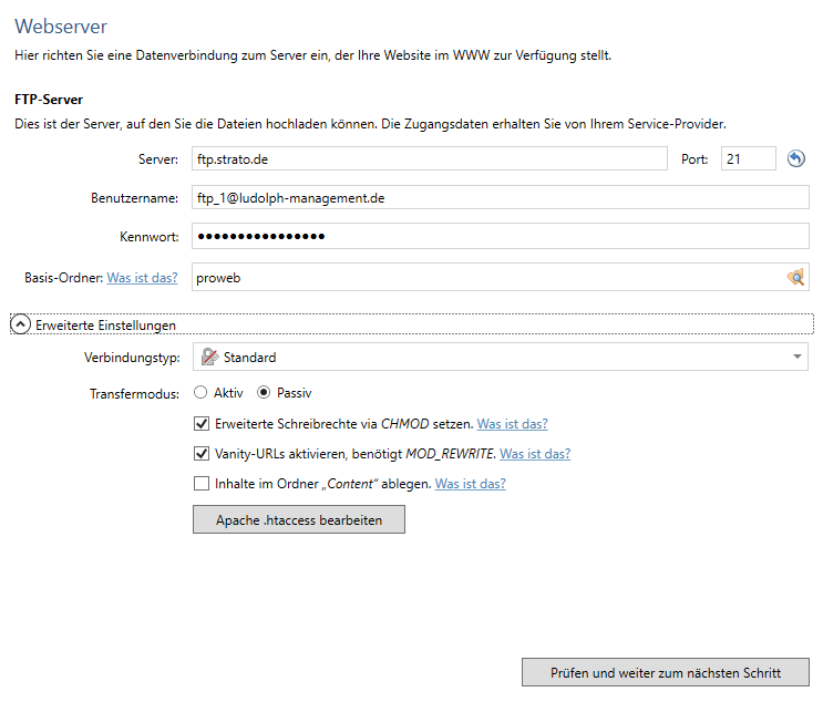

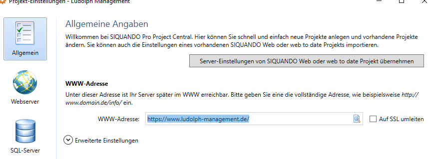

Das sieht nach einem fehlerhaft installierten bzw. gar nicht existenten SSL-Zertifikat für die betroffene Domain aus.
Also wie immer:
  1. Wie lautet der Link zur Website?
  2. Wie sehen die Einstellungen zum betroffenen Projekt in Project Central unter "Allgemein" ("Erweiterte Einstellungen" aufgeklappt) aus? Bitte Screenshot posten.

 http://www.waldkatzen-vom-seilbahnberg.de
Carsten, ja so war es bei mir ja auch. 😉

#72
In den oben gezeigten Einstellungen kann ich keinen Fehler ausmachen und auch das SSL-Zertifikat funktioniert korrekt, aber unter dem von Dir angegebenen Link befindet sich keine Pro Web 2 Präsenz, sondern eine Web 8 Präsenz ... !?!
Dies irritiert jetzt etwas. 😕

Um den von Dir mitgeteilten Fehler zu lösen, kommst Du um Pro Web 3 nicht herum.
