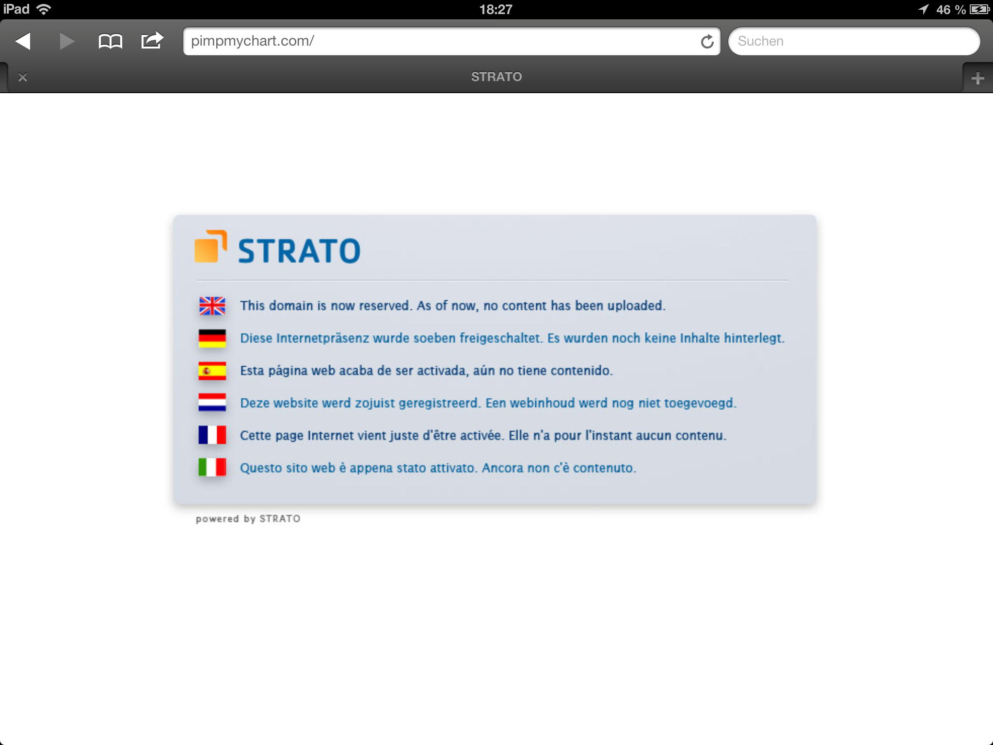

Es geht um folgende Domain: Link
Da meine Seite nach der Umstellung gar nicht mehr mit mobilem Endgerät angezeigt wurde,
dachte ich, ich drehe erst mal komplett alles wieder zurück. Also:
- Smartphone Plugin gelöscht
- Häkchen bei "Sites für mobile Endgeräte" entfernt
- Subdomain beim Hoster deaktiviert
- Seite vollständig hochgeladen
Ergebnis: Am PC alles okay. Bei iPhone und iPad kommt nach Aufruf der URL
die Standard-Strato-Seite: Neue Domain, kein Inhalt...
Screenshot iPad
Danach habe ich sogar den Ordner "mobile" per FTP-Programm von meinem Webspace gelöscht
und die Seite nochmal hochgeladen. Keine Veränderung!
Die Seite ist mobil gar nicht mehr erreichbar!
Für jegliche Hilfe bereits vorab besten Dank.
